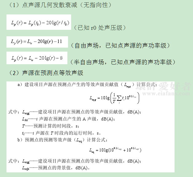

在声评价过程中,总是混淆各种公式的运用条件,重新研究了声评价导则,查了下声压级、声级等几个概念,记录下来。希望自己能不断学习,不断进步。

工作中,常用的几个基本公式使用条件
