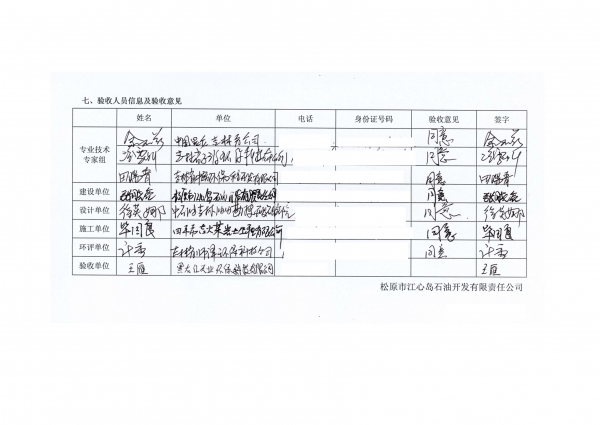

六、验收结论
本工程基本落实了环评及批复文件中提出的环保措施的要求;工程建设及运行对环境的影响与环评文件结论基本相符。同意该工程通过环境保护竣工验收。
