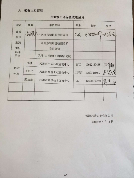

根据国家有关法律法规,《天津兴德铝业有限公司新建年产150万套新型节能铝型材门窗项目环境影响报告书》及批复意见,按照《建设项目竣工环境保护验收暂行办法》(国规环评[2017]4号),天津兴德铝业有限公司于2019年4月组织召开《天津兴德铝业有限公司新建年产150万套新型节能铝型材门窗项目》竣工环境保护现场验收会。验收工作组由天津兴德铝业有限公司、验收监测单位河北众智环境检测技术有限公司的代表及3名特邀专家组成,验收工作组对项目工程总体情况、环境保护设施的建设与运行情况进行了现场核查,并对验收报告进行了认真地讨论和审议,针对项目竣工环境保护验收形成主要意见如下:

结合项目验收报告的监测结论和现场核查情况,该项目执行了环境影响评价和“三同时”管理制度,落实了环评报告及其批复规定的各项污染防治措施,现有监测数据显示各项污染物均能达标排放;验收组认为项目通过竣工环保验收。
