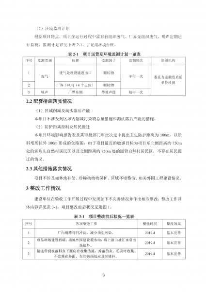

(四)环保措施落实及环保设施运行情况如下:
1废气:
1原料卸料粉尘运输车辆扬尘:项目装卸、堆放过程中产生的粉尘经过采用雾炮机以及人工洒水抑尘原料运输到生产场地和成品砂运出场地时产生扬尘对汽车行驶路面勤洒水(每天4~5次)只有少量无组织粉尘排放监测期间,厂界颗粒物在周界外浓度最高点为0.338mg/m3,可达标排放
2)制砂生产线粉尘:本项目原料均由矿山的建筑石破碎后的石渣供应给本项目制砂使用,矿山建筑石破碎所产生的噪声与粉尘均可达标排放,且制砂工序设置于密闭厂房内,粉尘经布袋除尘收集后再由17m排气筒排放。根据本次验收有组织废气监测结果可知:项目布袋除尘器废气的平均排放浓度为29.6mg/m3,排放量为0.243t/a布袋除尘器的处理效率94%布袋除尘器设计处理效率为90%-95%,本项目除尘器处理效率符合设计处理效率),可达标排放。收集后的粉尘可出售给机砖厂作为原料,自然沉降在地面上的粉尘定期清扫
2、废水:
1生产废水主要为项目洗砂用水以及厂区内喷淋降尘用水。项目厂区原料堆场、成品堆场、装卸点、厂区空地和道路等需定期采用洒水喷淋降尘,每天洒水量约6t计算,则喷淋降尘用水量约1800t/a喷淋降尘用水直接由原料和成品吸收、蒸发,无废水外排。洗砂废水经污泥浓缩罐处理(总容积180m3)后回用于洗砂工序,不外排。
2职工生活污水:本项目劳动定员15人,其中5人食宿厂区年工作300天。员工人均生活用水标准按有食宿的150L/d、无食宿的50L/d计,则用水量为1.25t/d375t/a;污水量按用水量的80%计,则生活污水产生量为1t/d300t/a生活污水生活污水依托龙岩市南侨商品混凝土有限公司原有化粪池及蓄污池(此系统已验收)处理后用于周边山林地灌溉
3)场地淋溶废水:项目场地淋溶废水产生量为11.25m3/d3374.5m3/a,淋溶废水经三级沉淀池(200m3)沉淀处理后再外排
3、噪声:
项目噪声源主要为制砂机、破碎机、洗砂机、泥浆泵、脱水、细砂回收机等设备产生的机械噪声(声级75~100dB)。运输车辆产生的运输噪声值在80~90dB(A)之间监测期间,厂界东侧噪声(昼间)最大值为58dB(A),低于《工业企业厂界环境噪声排放标准》(GB12348-20082标准限值(昼间≤60dB(A)),符合标准要求,可达标排放。
4、固废:
运营期一般固体废物主要为泥渣、布袋除尘粉尘、员工生活垃圾及车辆维修、保养过程产生的废抹布。危险废物主要为液压陶瓷柱塞泥浆泵设备所产生的废液压油。车辆维修保养过程均在厂外进行,厂区内不进行维修保养,故厂区内不产生废机油
1)一般工业固废
泥渣:项目运营期产生的固体废物主要来自压滤机泥浆脱水产生的泥渣,产生量约为35846.64t/a。经收集后定期供应给永定区嘉顺机制石棉瓦厂做为制石棉瓦原料,不外排
②布袋除尘粉尘:运营期布袋除尘过程收集的粉尘可出售给机砖厂做原料。
2)危险废物
废液压油:项目液压陶瓷柱塞泥浆泵设备所产生的废液压油极少量,全部回用于输送带润滑根据业主实际运行情况,每月产生废液压油约1kg10kg/a,经收集后暂存在危废贮存间;项目输送带及生产机械每月需80kg润滑油,800kg/a,故项目废液压油可完全消纳,不外排。
3生活垃圾
员工生活垃圾:以住厂员工每人每天1kg计,不住厂员工每人每天0.5kg计,项目定员15名,其中5人住厂,年工作300天,则生活垃圾产生量10kg/d3t/a。贮存于垃圾桶内,由环卫部门统一清运。项目车辆维修、保养过程会产生少量的废抹布,根据业主提供资料,废抹布产生量约20kg/a,可混入生活垃圾,由环卫部门统一处理处置。
