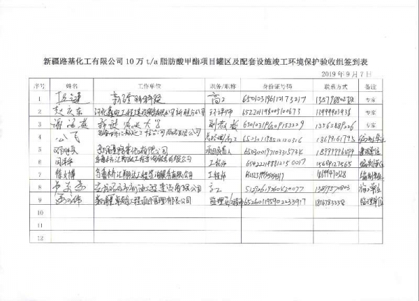

2019年9月7日,新疆路基化工有限公司根据《建设项目环境保护管理条例》、《建设项目竣工环境保护验收暂行办法》要求在呼图壁县工业园区化工园区新疆路基化工有限公司内组织召开“新疆路基化工有限公司10万t/a脂肪酸甲酯项目罐区及配套设施”竣工环境保护现场验收会。验收组由建设单位(新疆路基化工有限公司)、验收报告编制单位(乌鲁木齐汇翔达工程咨询服务有限公司)、及相关技术专家组成(验收组名单附后)。验收组对项目进行了检查,建设单位介绍了环保设施建设情况,并汇报了竣工环境保护验收报告内容,验收组依据新疆路基化工有限公司10万t/a脂肪酸甲酯项目罐区及配套设施竣工环境保护验收监测报告,并对照《建设项目竣工环境保护验收暂行办法》,依照国家有关法律法规、建设项目竣工环境保护验收技术规范/指南、项目环境影响报告书及其批复等要求,经现场检查、查验环保档案资料,充分讨论评议后形成验收意见如下:
