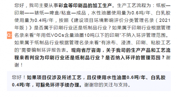

      我查找了广东省生态环境厅的回复,有家企业做彩盒印刷,有裱纸、粘盒工序,广东省生态环境厅回复如果项目仅涉及所述工艺,且仅使用水性油墨0.6吨/年、白乳胶0.4吨/年,可豁免环评手续办理。还是广东省生态环境厅给力,链接如下:https://baijiahao.baidu.com/s?d=1710112624477567125&wfr=spider&for=pc
