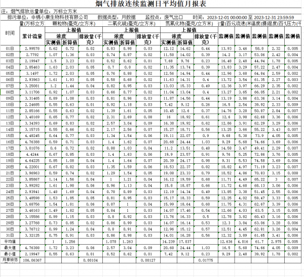

依据检测报告及在线监测数据,企业废气、废水、噪声排放检测数据如下。
4   企业废气监测结果      单位:mg/m3
检测日期
检测点位
废气流量(Nm3/h)

5     废水监测结果     单位:mg/L

由监测报告数据可知,企业废气、废水、噪声排放情况满足上文提到的排放标准。
