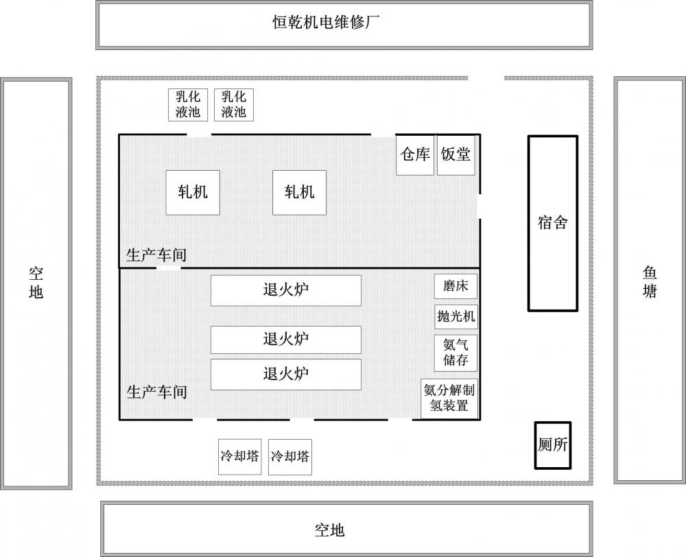

本项目位于佛山市南海狮山镇狮中村蟹口工业区,项目北面100m为恒乾机电维修厂厂房、南面、西面均为空地、东面隔鱼塘为兴业北路。项目四至示意图及平面布置图见附图3
本项目为新建项目,周围主要为工厂及交通道路,项目所在区域主要环境问题为周边厂房排放的“三废”、员工生活污水及生活垃圾、周边道路交通噪声及汽车尾气。

本项目位于佛山市南海狮山镇狮中村蟹口工业区,项目北面100m为恒乾机电维修厂厂房、南面、西面均为空地、东面隔鱼塘为兴业北路。项目选址处200m范围内无噪声敏感点。建成后,项目生产车间内各种生产设备运转时会产生较大的噪声,根据类比调查可知,车间内噪声源强在70-95dBA)之间。

附图1  项目地理位置图
                                     附图2建设项目卫星
附图3   项目四置情况及平面布置图
项目地理位置图
项目地理位置图
项目所在地
项目所在地
项目所在地
项目所在地
