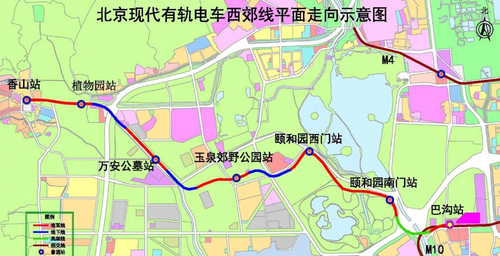

一、项目基本情况
西郊线工程位于北京市海淀区,是一条服务于北京西郊风景区的公共交通线路,线路起于香山4号停车场,沿香山路向东,至香泉环岛后折向东南,沿旱河路向南至万安东路后,线路左转,穿过玉泉郊野公园、北坞村路后沿北坞村南街向东,至颐和园西门后右转沿金河路向南,穿过南水北调公园后再跨西北四环路和昆玉河后,终止于地铁10号线巴沟站。共设车站7座,全部为地面站,其中巴沟站为换乘站,与既有地铁M10线换乘;全线设车辆段一座,位于终点巴沟站东侧、地铁10号线巴沟站北侧。工程原设计全长9385m,其中地下线1278m,高架线920m,地面线7187m。主要功能定位为市民提供一条休闲、观光、旅游的景观线。2010年8月该项目环境影响报告书取得北京市环保局的批复(京环审[2010]445号)。原环评期间线路走向见下图

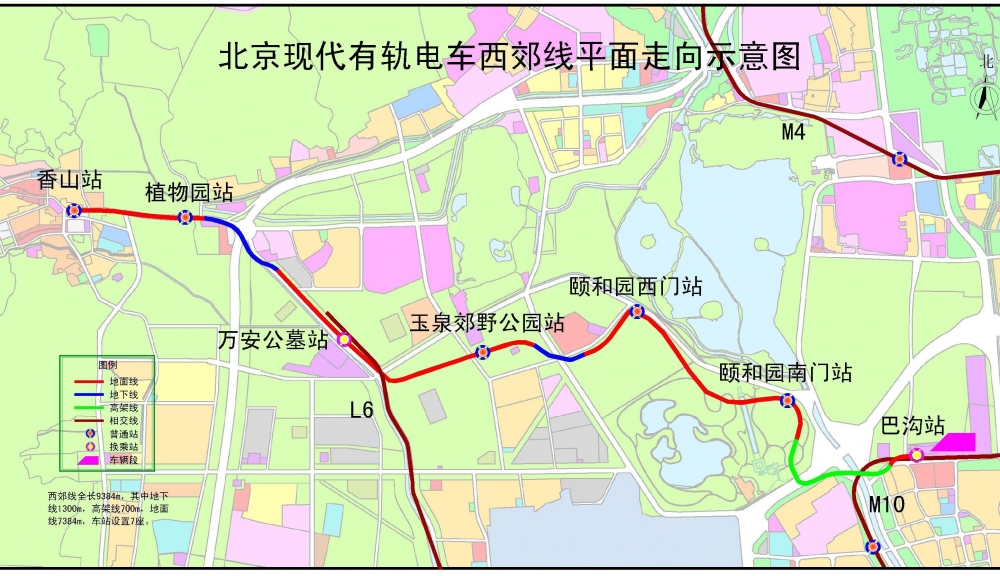

二、工程变化情况
在取得环评批复后,初步设计过程中,结合专家意见及香山附近西山隧道工程的建设,西郊线工程线路及车站位置等进行了一定的调整。线路主要变更如下:
(1)线路:①植物园站至香泉环岛前约300m范围,线路北移2m;②香泉桥至万安公墓站由规划旱河路(上庄路南延)东侧,调整到于规划旱河路(上庄路南延)两条主干路中间;③线路下穿旱河路及金河路路口由地面方案调整为地下,增加地下段长度321.615m,增加过渡段长度323m。④高架段曲线半径由R-150,优化为R-300m;高架桥线间距由4.4m调整为4.8m。长度由920m减少为744.761m。⑤采摘园内线路平面由现状路中调整至路北侧,北移约12m;⑥茶棚村段线路结合规划及现状道路北移约12-36m;⑦玉泉郊野公园及北坞郊野公园段线路结合郊野公园进行调整,北移约10m;⑧北坞村南街段线路方案曲线半径由R-150,R-200优化调整为R-450,局部线位南移约47m。
(2)车站:线路调整后车站数量和形式不变,仍为7座地面车站,车站站位均沿线路方向发生不同程度的偏移,车站偏移未引起敏感点的增加。
(3)车辆段:巴沟车辆段位置变化不大,位置在原来基础上略微南移。
调整后线路全长9014m,其中地面线6010.68m、高架线744.761m、地下线2278.559m(含U型槽)。调整后的线路走向见下图。
