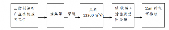

有机废气:自动化涂布废气主要来源于涂布前准备、确认喷涂、涂布、干燥等工序过程中挥发出来的非甲烷总烃,涂布设备采用封闭负压,废气集中收集后,经过吸收棉和活性炭的吸附后,经15米排气筒高空排放。其废气处理系统图如下:

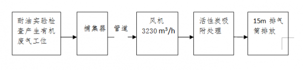

业油废气:耐油实验检查项目,在放置、检查等工序中会挥发产生微量的非甲烷总烃,其废气处理系统图如下:
file:///C:/Users/ADMINI~1/AppData/Local/Temp/msohtmlclip1/01/clip_image001.gif
捕集罩   管道
自动化涂布实施后非甲烷总烃非甲烷总烃排放浓度及排放速率较低,排放浓度约1.137mg/m3,排放速率0.015kg/h,均满足上海市《大气污染物综合排放标准》(B31/933-2015)表1 中的排放限值,即非甲烷总烃最高允许排放浓度70mg/m3、最高允许排放速率3kg/h。
工业油废气:耐油实验检查项目,在放置、检查等工序中会挥发产生微量的非甲烷总烃,其废气处理系统图如下:
风机
3230 m3/h
file:///C:/Users/ADMINI~1/AppData/Local/Temp/msohtmlclip1/01/clip_image002.gif
                                 捕集器    管道
耐油检查过程中产生的废气浓度较低,再经上述废气处理措施,耐油检查对项目所在区域环境空气质量影响较小。
