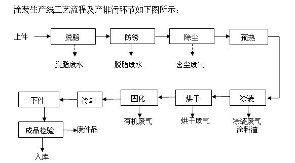

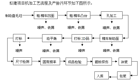

五、生产工艺过程简述file:///C:\Documents and Settings\Administrator\Application Data\Tencent\Users\346572338\QQ\WinTemp\RichOle\ZQG}FW0$7`S]%Z2]5P0H}DO.png 1.png 12.png

拟建项目涂装生产线废气主要为漆雾(颗粒物)、非甲烷总烃以及RTO燃烧装置燃烧过程中天然气产生的少量SO2、NOX和烟尘。
(1)漆雾(颗粒物)
拟建项目涂装生产线涂料使用量为105t/a。涂装过程中涂料固份约40%附着在需涂装的部件上,60%进入拆流板+过滤棉漆雾捕集系统中。由于涂装过程是在微负压的状态下进行,根据类比资料,折流板+过滤棉漆雾捕集装置对漆雾的去除率可达95%。喷漆废气进入RTO燃烧装置处理后,漆雾进一步处理,其处理效率可达95%以上,满足达标排放的要求。
(2)非甲烷总烃
非甲烷总烃污染物是涂料中的溶剂油在喷涂室喷涂阶段与固化烘干阶段产生,95%非甲烷总烃均进入RTO燃烧装置燃烧处理后达标排放。无组织排放5%。根据涂料类别的不同,工艺上废气排气量有所不同。
使用水性涂料时,喷漆室废气排气量为5000 m3/h,进入RTO燃烧装置作进一步处理;烘干室排气量为10000 m3/h直接通过旁通管道排放。直排浓度为6.12mg/m3,排放速率为0.0612 kg/h。
使用溶剂型涂料时,喷漆室废气排气量为5000 m3/h,烘干室废气排气量为1000 m3/h。废气均进入RTO燃烧装置作进一步处理。
3、RTO燃烧废气
拟建项目RTO燃烧装置预计使用天然气量为10m3/h,根据涂料类别的不同,工艺上废气进气量有所不同。
使用水性涂料时,废气进气量为5000 m3/h;使用溶剂型涂料时,废气进气量为6000 m3/h。
因此,使用水性涂料时,处理后废气排放量为5000m3/h,废气中各污染物浓度和排放速率分别为:非甲烷总烃12.24mg/m30.0612kg/h)、漆雾颗粒物5.25mg/m30.026kg/h)、SO2 0.84mg/m30.0042kg/h)、NOX2.11mg/m30.0106kg/h)。
使用溶剂型涂料时,处理后废气排放量为6000m3/h,废气中各污染物浓度和排放速率分别为:非甲烷总烃13.0mg/m30.078kg/h)、漆雾颗粒物5.25mg/m30.032kg/h)、SO2 0.70mg/m30.0042kg/h)、NOX 1.77mg/m30.0106kg/h)。
根据上述分析可知RTO燃烧废气经处理后,通过15m排气筒排放,废气中SO2、NOx、烟尘排放浓度远均满足《摩托车及汽车配件制造表面涂装大气污染物排放标准》(DB50/660-2016)污染物最高允许排放浓度。

拟建项目的固体废物分生活垃圾、一般工业固废与危废。其中,生活垃圾年产量为19.5t/a,统一收集后交环卫部门处理;一般工业固废主要为拟建项目机加工生产线产生的铁屑,废品公司回收;危废包括含油废棉纱、废手套、废滤芯、废石英砂、废过滤棉、涂料渣,交由重庆天志环保有限公司处理。项目所产生的固废处理处置率100%。以上固体废弃物的处置方案目前在国内普遍采用,固体废物在收集和处理过程中不会产生二次污染,治理措施可行。
