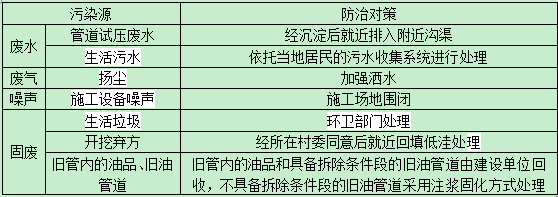

1、大气:由于开挖埋管过程为逐段进行,施工期较短,在加强管理的情况下,开挖过程产生的扬尘较少。在施工过程中,将产生少量的废气,因施工现场均在野外,有利于空气的扩散,同时废气污染源具有间歇性、短期性和流动性的特点,因此,对局部地区的环境空气质量影响较轻。
2、地表水:主要为施工人员产生的生活污水和管道试验废水。生活污水依托当地居民的污水收集系统进行处理;管道试压废水水质简单,主要污染物为SS,经沉淀后就近排入附近沟渠,对环境影响不大。
3、噪声:主要为施工作业机械产生的噪声,其强度最高达90dB(A),选用低噪声设备,设置临时屏障,合理安排施工时段,对附近居民影响较小。
4、固体废物:主要为施工人员的生活垃圾、开挖弃方、旧油管道、旧管内的油品。生活垃圾交环卫部门处理,弃方经所在村委同意后就近回填低洼处,旧管内的油品和具备拆除条件段的旧油管道由建设单位回收,不具备拆除条件段的旧油管道采用注浆固化方式处理,对环境影响不大。

项目预防或者减轻不良环境影响的对策和措施见下表:
