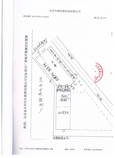

东厂界外为北京居然酒店用品城,距离为50m;
南厂界外为恒兴肿瘤医院,距离为200m;
西厂界外为北京东方四环检测厂,距离0m;
北厂界外为库房,距离0m。

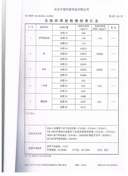

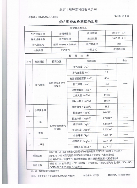

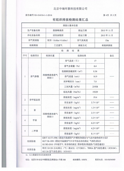

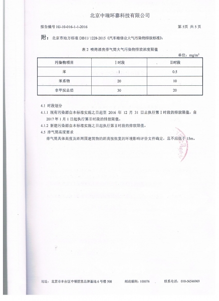

①本项目不设燃煤、燃油锅炉,车间内无采暖、制冷措施,办公室冬季取暖、夏季制冷均使用分体空调。烤漆房废气经活性炭过滤装置净化处理后通过1根15m高排气筒排空,所排废气中苯、苯系物及非甲烷总烃排放浓度均满足《汽车维修业大气污染物排放标准》(DB11/1228-2015)中表2的相关标准限值要求,对大气环境影响较小;

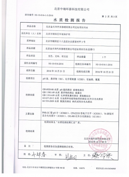

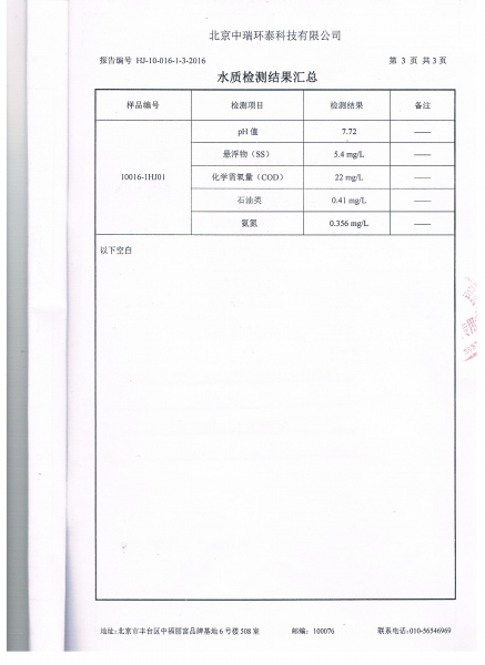

②本项目运营期间无对外洗车服务,废水主要来自汽车维修各工序排水及职工的日常洗手废水,污水产生量为1.8m3/d,648m3/a。本项目自建1套一体化污水处理设备(采用“MBR生化法”处理工艺,设计能力3m3/d)用于处理运营期间产生的废水,废水经污水处理设备处理后通过污水管道最终排入Ⅳ类地表水体,废水水质满足北京市地方标准《水污染物综合排放标准》(DB11307-2013)表1中B排放限值要求,本项目废水达标排放。

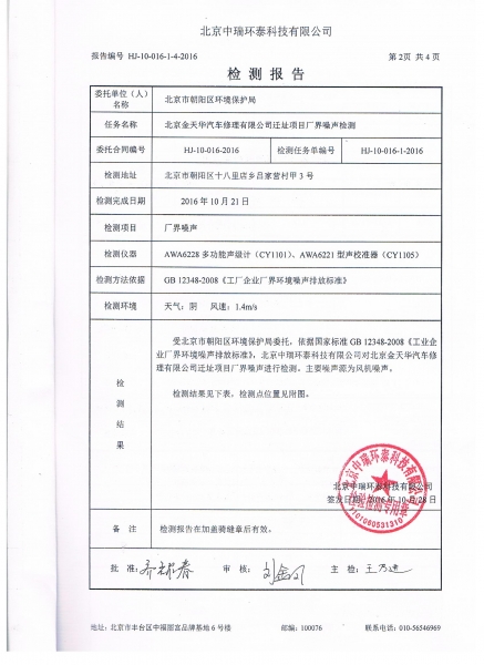

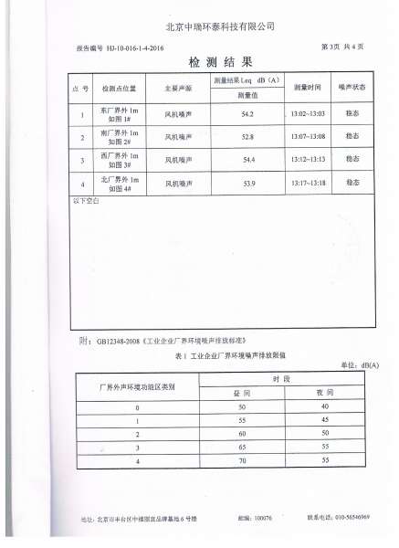

③本项目运营期噪声主要来自车间内的各种机修设备、空压机、水泵等设备运转噪声及钣金作业噪声。各产噪设备均在车间内使用,钣金作业也在室内进行,断续作业,维修量少。各噪声源经墙体隔声和距离衰减后,项目所使用的各种生产设备在采取相应降噪措施后,对各厂界噪声贡献值满足《工业企业厂界环境噪声排放标准》(GB12348-2008)2类昼间标准限值要求,各厂界噪声均可达标排放,本项目运营对周围声环境质量影响较小。本项目夜间不运营。
