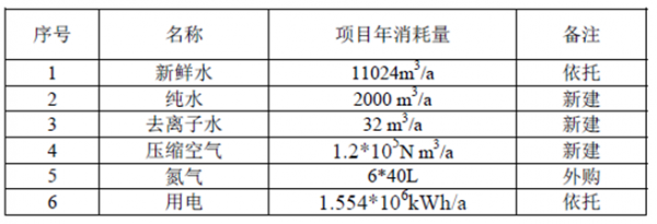

公用工程消耗情况一览表

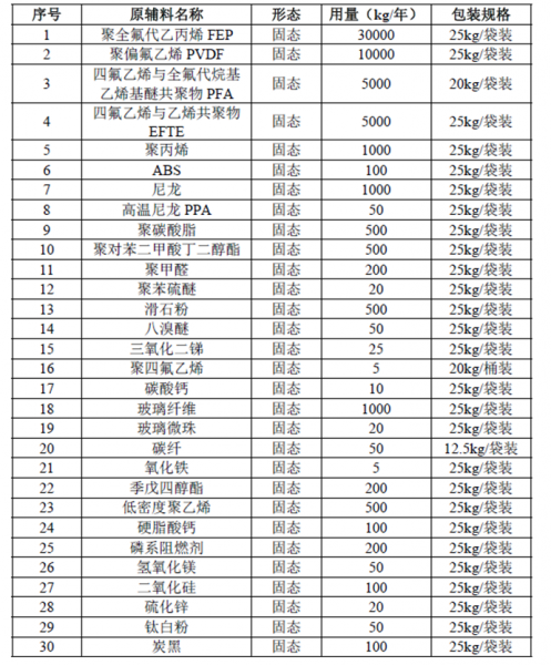

本项目主要以产品性能测试和办公为主。项目主要有7条小规模的工程塑料挤出实验线,用以生产测试所需的样品。样品生产的工艺环节主要包括混合、捏合挤出和样品冷却,工艺流程如下:
(1)混合
根据研发需要,将不同质量配比的原辅料通过进料口手动加入混合设备中进行充分搅拌和混合。混合后的原料通过计量加料被送入螺杆挤塑机混炼室。
(2)捏合挤出
在混炼室内,混合原料加热套筒的作用下被加热至220~250℃,通过螺杆挤塑机作用,混合原料被剪切,熔融和捏合,达到所需的均匀程度。
(3)物料冷却
达到要求的熔融物料被挤出呈长条状,然后通过水被冷却至固态状态,最后切料成为样品用于研发及性能测试。

本项目产生的废水主要为纯水制备排水、物料冷却水、去离子水制备排水、研发及性能测试废水和生活污水。其中纯水制备排水、物料冷却水、去离子水制备排水和研发及性能测试废水经自设在20 幢地下一层的集水井集中收集后,排入园区市政污水管网。生活污水直接纳入市政污水管网排放。项目纳管废水中各污染物因子均符合《污水排入城镇下水道水质标准》(DB31/445-2009)标准要求。项目各股废水纳管排放总量为10209m3/a,主要污染物纳管排放CODCr2.5153t/a,
NH3-N 0.03t/a,SS2.0978t/a。由于项目产生的各股废水均纳管排入市政污水管网,最终进白龙港污水处理厂处理,不排入附近水体,因此对周围水体不会产生污染影响。
